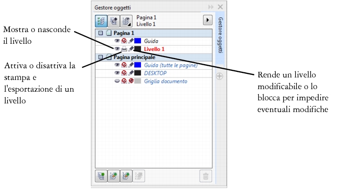

Le icone sulla sinistra del nome di un livello consentono di modificare le proprietà del livello.

Se l'icona Mostra o nasconde è inattiva significa che il livello è nascosto. |

È anche possibile visualizzare o nascondere un livello facendo clic con il pulsante destro del mouse sul livello nella finestra mobile Gestore oggetti e selezionando Visibile.

Per attivare o disattivare la stampa o l'esportazione di un livello è anche possibile fare clic con il pulsante destro del mouse sul livello nella finestra mobile Gestore oggetti e selezionare Stampabile.

È anche possibile bloccare o sbloccare un livello facendo clic con il pulsante destro del mouse sul livello nella finestra mobile Gestore oggetti e selezionando Modificabile.
