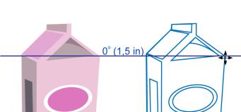

È possibile visualizzare guide dinamiche per spostare, allineare e disegnare oggetti in modo più preciso rispetto ad altri oggetti. Le guide dinamiche sono guide provvisorie che è possibile visualizzare nei seguenti punti di aggancio degli oggetti: centro, nodo, quadrante e riga di base del testo. Per ulteriori informazioni sui punti di aggancio e le modalità di aggancio, consultare Aggancio di oggetti.
Questa guida dinamica rappresenta un'estensione di un segmento di linea.
