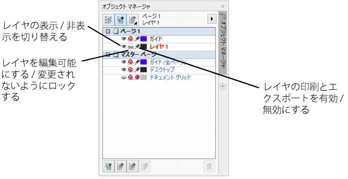

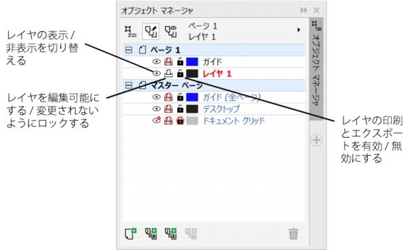

レイヤ名の左にあるアイコンを使用すると、レイヤのプロパティを変更できます。
レイヤの表示と非表示を切り替える
描画のレイヤの表示と非表示を切り替えることができます。レイヤを非表示にすると、他のレイヤ上のオブジェクトを識別および編集できます。また、描画を編集するときに描画の更新にかかる時間が短くなります。
レイヤを印刷およびエクスポートする
印刷またはエクスポートされる描画にレイヤを表示するかどうかを制御するために、レイヤの印刷とエクスポートのプロパティを設定できます。印刷とエクスポートのプロパティがオンになっていれば、非表示レイヤも最終出力に表示されることに注意してください。ドキュメント グリッド レイヤは、印刷およびエクスポートできません。
レイヤの編集プロパティを設定する
すべてのレイヤに対してオブジェクトの編集を許可することも、アクティブなレイヤのオブジェクトのみを編集できるように制限することもできます。また、レイヤに格納されているオブジェクトを誤って変更しないようにレイヤをロックすることもできます。ロックしたレイヤのオブジェクトは、選択したり編集したりすることができなくなります。
