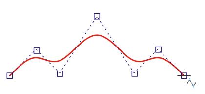

B スプライン ツール
コントロール ポイントを使用すると、曲線や B スプラインを簡単に作成できます。これらは一般的に滑らかで、連続した曲線です。B スプラインは、最初と最後のコントロール ポイントに接し、その間のポイントにより引き寄せられます。ただし、ベジェ曲線のノードとは異なり、コントロール ポイントは、他の描画要素に曲線を揃えたい場合に、曲線が通過するポイントを指定できません。
線に接するコントロール ポイントは「固定化されている」と呼ばれます。固定化されたコントロール ポイントはアンカーとして機能します。線を引っ張るコントロール ポイントは線に接していず、「フロートしている」と呼ばれます。最初と最後のコントロール ポイントは、端が開いた B スプライン上に常に固定されています。デフォルトでは、その間にあるポイントは移動しますが、尖化または B スプライン内で直線を作成したい場合は、ポイントを固定化できます。完成した B スプラインは、コントロール ポイントを使って編集できます。
作成した B スプラインは、コントロール ポイントを使って編集できます。

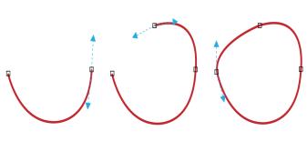

3 ポイント曲線ツール[3ぽいんときょくせんつーる]
3 ポイント曲線ツール は、曲線範囲の幅と高さを指定して単純な曲線を描くことができます。このツールでは、ノードを操作せずに素早く弧を作成できます。
描画範囲の幅 (左) と高さを指定し、ページをクリック (右) して、曲線を描くことができます。

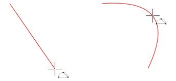

2 ポイント線ツールを使って直線を描くには 上へ戻る
垂直線を描くには 上へ戻る
この手順は、テキスト オブジェクトのベースラインに垂直な線を描く場合には使用できません。
また、既存の曲線からドラッグして垂直線を描くこともできます。
垂直線を描く

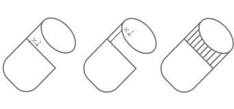

接線を描くには 上へ戻る
接線の 2 ポイント直線モードは、円柱の側面を描画するために利用できます。
接線を描く

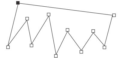

B スプラインを描くには 上へ戻る
整形ツール を使って線を選択し、コントロール ポイントを配置し直して線を変形します。
整形ツール を使って線を選択し、固定したコントロール ポイントをクリックして、プロパティ バーの [コントロール ポイントをフロート化] ボタン をクリックします。
整形ツール を使って線を選択し、フロート化したコントロール ポイントをクリックして、プロパティ バーの [コントロール ポイントを固定化] ボタン をクリックします。
整形ツール を使って線を選択し、コントロール ラインに沿ってダブルクリックします。
整形ツール を使って線を選択し、削除するコントロール ポイントをダブルクリックします。
整形ツール を使って線を選択し、Shift キーを押しながら、選択したいコントロール ポイントをクリックします。
最初または最後のコントロール ポイントを選択して B スプラインに追加すると、線の新しい部分を描くにつれて、固定化したコントロール ポイントは自動的にフローティング コントロール ポイントに変わります。
また、B スプラインを描く際に、クリックする代わりにスペースバーを押すと、コントロール ポイントを追加できます。
