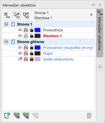

W oknie dokowanym Menedżer obiektów wyświetlana jest struktura warstwy domyślnej. Nazwy aktywnej strony i warstwy są wyświetlane w górnej części.
Można tworzyć warstwy główne obejmujące wszystkie strony, strony parzyste lub strony nieparzyste. Umieszczenie zawartości np. na warstwie głównej obejmującej strony parzyste oznacza, że zawartość pojawi się na stronach parzystych, ale nie na stronach nieparzystych.
Każdy utworzony plik zawiera stronę domyślną (Strona 1) i Stronę główną. Strona domyślna zawiera następujące warstwy:
Strona główna jest stroną wirtualną zawierającą informacje stosowane w przypadku wszystkich stron dokumentu. Do strony głównej można dodać dowolną liczbę warstw zawierających następujące elementy: nagłówki, stopki lub tła statyczne. Warstwy domyślnie zawarte na stronie głównej:

W prawym górnym rogu okna dokowanego Menedżer obiektów kliknij przycisk palety wysuwanej , a następnie przycisk Nowa warstwa.
W prawym górnym rogu okna dokowanego Menedżer obiektów kliknij przycisk palety wysuwanej , a następnie przycisk Nowa warstwa główna (wszystkie strony).
W prawym górnym rogu okna dokowanego Menedżer obiektów kliknij przycisk palety wysuwanej , a następnie przycisk Nowa warstwa główna (strony nieparzyste).
W prawym górnym rogu okna dokowanego Menedżer obiektów kliknij przycisk palety wysuwanej , a następnie przycisk Nowa warstwa główna (strony parzyste).
Przed użyciem warstwy w rysunku należy ją uaktywnić, klikając jej nazwę w oknie dokowanym Menedżer obiektów. Nazwa warstwy zostanie wyświetlona czerwoną, pogrubioną czcionką oznaczającą warstwę aktywną. Po utworzeniu rysunku aktywna jest domyślna warstwa (Warstwa 1).

Domyślnie aktywną warstwą jest Warstwa 1.
Nazwa aktywnej warstwy i typ aktualnie wybranego obiektu są wyświetlane na pasku stanu w dolnej części okna aplikacji. Nazwy aktywnej strony i warstwy są też podane w górnej części okna dokowanego Menedżer obiektu.
