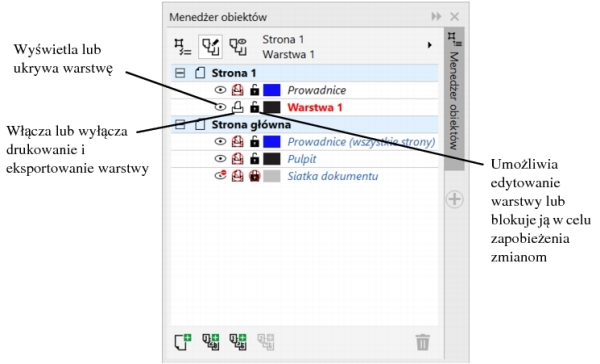

Ikony po lewej stronie nazwy warstwy umożliwiają zmianę właściwości warstwy.

| Aby zmienić właściwości warstwy |
| 1 . | Jeśli okno dokowane Menedżer obiektów nie jest otwarte, kliknij kolejno Obiekt |
| 2 . | Kliknij warstwę prawym przyciskiem myszy, a następnie kliknij polecenie Właściwości. |
| 3 . | Określ odpowiednie ustawienia. |
| Aby wyświetlić lub ukryć warstwę |
| 2 . | Kliknij ikonę Pokaż lub ukryj |
| Gdy ikona Pokaż lub ukryj jest nieaktywna, warstwa jest ukryta. |

| Aby włączyć lub wyłączyć drukowanie i eksportowanie warstwy |
| 2 . | Kliknij ikonę Włącz lub wyłącz drukowanie i eksportowanie |

| Aby ustawić właściwości edycji warstwy |
| 2 . | W oknie dokowanym Menedżer obiektów kliknij nazwę warstwy, którą chcesz edytować. |
| Nazwa warstwy zostanie wyświetlona czerwoną, pogrubioną czcionką oznaczającą warstwę aktywną. |
| 3 . | Wykonaj zadanie opisane w poniższej tabeli. |
