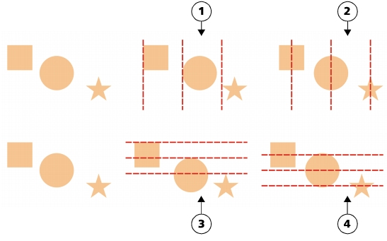

Para distribuir os objetos horizontalmente, ative uma das seguintes opções na fileira superior direita:
À esquerda — espaça uniformemente as bordas esquerdas dos objetos
No centro — espaça uniformemente os pontos centrais dos objetos
Espaçamento — coloca intervalos iguais entre os objetos selecionados
À direita — espaça uniformemente as bordas direitas dos objetos
Para distribuir os objetos verticalmente, ative uma das seguintes opções na coluna da esquerda:
No topo — espaça uniformemente as bordas superiores dos objetos
Na base — espaça uniformemente as bordas inferiores dos objetos
Para indicar a área sobre a qual os objetos são distribuídos, ative uma das seguintes opções:
Limite da seleção — faz a distribuição dos objetos pela área da caixa delimitadora que os envolve
Limite da página — distribui os objetos pela página de desenho
Fileira superior: opções para distribuição de objetos horizontalmente. 1) A opção À esquerda aplica espaços uniformes nas bordas da esquerda. 2) A opção No centro aplica espaços uniformes nos pontos centrais. Fileira da base: opções para distribuição de objetos verticalmente. 3) A opção No topo aplica espaços uniformes nas bordas superiores. 4) A opção No centro aplica espaços uniformes nos pontos centrais.
