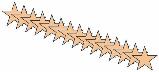

在指定位置复制对象
可以同时创建多个对象副本,并同时指定它们的位置,而不使用剪贴板。例如,可以在原始对象左侧和右侧水平地分布对象副本,或者在原始对象的下面或上面垂直地分布对象副本。可以指定对象副本之间的间距,或者指定在创建对象副本时相互之间的偏移。

水平分布对象的副本
垂直设置区域中,从模式框中选择无偏移。在水平设置区域中,从模式列表框中选择对象之间的间距。要指定对象副本之间的间距,请在距离框中键入值。要在原始对象的右侧或左侧放置对象副本,请从方向列表框中选择
垂直分布对象的副本
水平设置区域中,从模式框中选择无偏移。在垂直设置区域中,从模式列表框中选择对象之间的间距。要指定对象副本之间的间距,请在距离框中键入值。要将对象副本放置在原始对象的上方或下方,请从方向列表框中选择向上向下
按指定距离偏移对象的所有副本
水平设置垂直设置区域中,从模式列表框中选择偏移,然后在距离框中键入值。
按指定距离偏移对象的多个副本。
通过按 Ctrl + Shift + D 键可以访问步长和重复泊坞窗。
