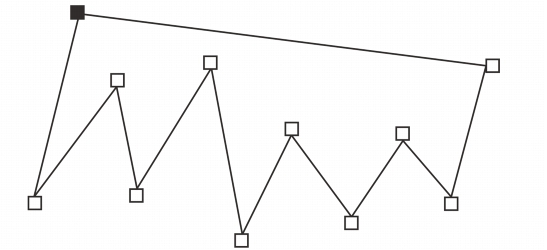

线条是两个点之间的路径。线条可以由多条线段组成,线段可以是曲线也可以是直线。线段通过节点连接,节点以小方块表示。CorelDRAW 提供了各种绘图工具,通过这些工具可以绘制曲线和直线,以及同时包含曲线段和直线段的线条。

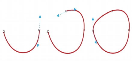

贝塞尔 钢笔 工具允许您通过精确放置每个节点并控制每条曲线段的形状来一次一段地绘制线条。使用钢笔工具时,可以预览您正在绘制的线段。
通过使用贝塞尔工具并在每次需要更改线条方向时进行单击,可以绘制包含多条线段的线条。
通过使用贝塞尔工具并拖动贝塞尔曲线两端的控制手柄,可以绘制曲线。

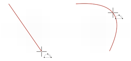

使用 2 点线工具绘制直线 反回顶部
1.
在工具箱中,单击2 点线工具
2.
指向要开始绘制线条的地方,拖动以绘制线条。
拖动时,线段的长度和角度显示在状态栏中。如果您添加线条,所有线段的总长度也会显示。

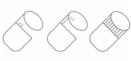

绘制垂直线 反回顶部
1.
在工具箱中,单击2 点线工具
2.
单击属性栏上的垂直 2 点线 按钮。
3.
单击对象的边缘,拖动到要结束线条的地方。
如果您想绘制与两个对象垂直的线条,拖动第二个对象的边缘,当垂直贴齐点出现时释放鼠标按钮。
要将线条扩展出第二个对象以外,当垂直贴齐点出现时按住 Ctrl,拖动到要结束线条的地方。
此步骤不能用于绘制与文本对象的基线垂直的线条。
还可拖动现有曲线绘制垂直线。

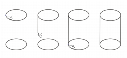

绘制切线 反回顶部
1.
在工具箱中,单击2 点线工具
2.
单击属性栏上的相切的 2 点线按钮
3.
单击对象中曲线线段的边缘,然后拖动到要结束切线的位置。
如果您想绘制与两个对象相切的线条,拖动到第二个对象的边缘,当切线贴齐点出现时释放鼠标按钮。当象限贴齐点与切线贴齐点一致时,象限贴齐点就会出现。
要将线条扩展到第二个对象以外,当切线贴齐点出现时按住 Ctrl,拖动到要结束线条的地方。
相切的 2 点线模式可用于绘制柱面的边。

要绘制曲线段,请在要放置第一个节点的位置单击,然后将控制手柄拖至要放置下一个节点的位置。松开鼠标按钮,然后拖动控制手柄以创建曲线。

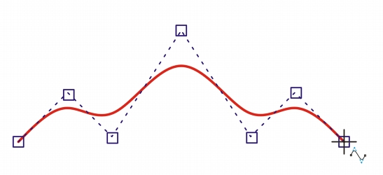

绘制 B-spline 反回顶部
1.
单击工具箱中的 B 样条工具
2.
在要开始绘制直线的位置单击。
3.
单击设置尽可能多的控制点来塑造线条形状。
默认情况下,控制点为浮动,但可在按 V 的同时单击来夹住线条的控制点。
4.
双击以结束线条。
Esc 会取消线条的绘制,而不是完成线条。

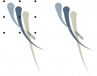

使用曲线工具时隐藏边框 反回顶部
1.
在工具箱中,单击下列曲线工具之一:
手绘
2 点线
贝塞尔曲线
艺术笔
钢笔
B-Spline
折线
3 点曲线
2.
单击属性栏上的边框按钮
如果您在使用一个曲线工具时隐藏边框,则所有曲线工具的边框都会保持隐藏状态。例如,如果您在使用手绘工具时隐藏边框,则当您切换到贝塞尔工具时边框仍处于隐藏状态。
您也可以通过以下方法隐藏边框:单击工具 选项,单击类别的工作空间列表中的显示,然后启用隐藏曲线工具的边框复选框。
