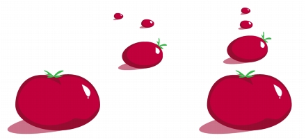

自動分佈物件會依據物件的寬度、高度和中心點在物件之間加入間距。您可以分佈物件,使物件的中心點或選取邊緣 (例如上方或右邊) 以相同間隔出現。您也可以分佈物件,使其彼此之間的間距相等。您可以將物件分佈在環繞其周圍的界限框區域內或整個繪圖頁面上。
散開的物件 (左圖) 被垂直對齊並均勻分佈 (右圖)。

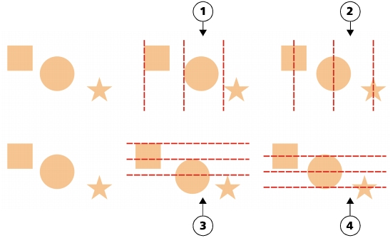

若要水平分佈物件,請從右上列啟用下列其中一個選項: |
左 - 以相同間距分隔物件的左邊緣 |
中 - 以相同間距分隔物件的中心點 |
間距 - 在選取物件之間空出等距間隔 |
右 - 以相同間距分隔物件的右邊緣 |
5. |
若要垂直分佈物件,請從左欄啟用下列其中一個選項: |
上 - 以相同間距分隔物件的上邊緣 |
中 - 以相同間距分隔物件的中心點 |
下 - 以相同間距分隔物件的下邊緣 |
6. |
若要指示物件分佈的區域,請啟用下列其中一個選項: |
選取區域範圍 - 將物件分佈在環繞其周圍的界限框區域內 |
頁面範圍 - 將物件分佈在繪圖頁面上 |
頂部列:水平分佈物件的選項。1)「左」選項以相同間距分隔左邊緣。2)「中」選項以相同間距分隔中心點。底部列:垂直分佈物件的選項。3)「上」選項以相同間距分隔上邊緣。4)「中」選項以相同間距分隔中心點。
