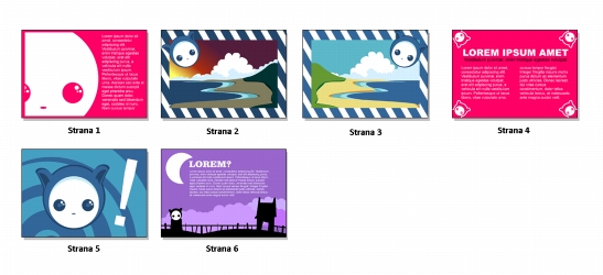

S pomocí Zobrazení Řazení stránek lze spravovat stránky při současném zobrazení jejich obsahu. Zobrazení Řazení stránek umožňuje změnu pořadí stránek, stejně jako jejich kopírování, přidávání, přejmenovávání a odstraňování.
Zobrazení řazení stránek
