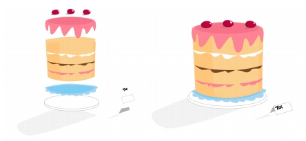

Čtyři objekty (vlevo) jsou uspořádány od horního k dolnímu a tvoří finální obrázek (vpravo).
