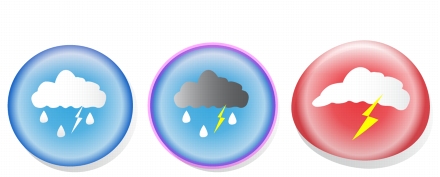

Objekt nalevo byl klonován dvakrát. Pro klony byly použity různé vlastnosti obrysu a výplně. U klonu napravo byl rovněž upraven tvar.
