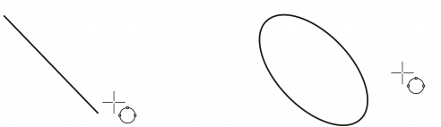

Pomocí nástroje Elipsa se 3 body lze nakreslit elipsu tak, že nejprve nakreslíte její středovou osu a poté nakreslíte její výšku. Tento způsob vám umožňuje nakreslit elipsu pod libovolným úhlem.

1.
V okně nástrojů klepněte na nástroj Elipsa se 3 body .
2.
V okně kresby nakreslete přetažením osu elipsy v požadovaném úhlu.
Osa protíná střed elipsy a určuje její šířku.
3.
Posuňte ukazatel, definujte jím výšku elipsy a klepněte.

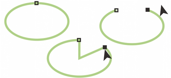

Pohyb uzlu můžete omezit na násobky 15 stupňů tím, že při tažení myší podržíte stisknutou klávesu Ctrl
Pomocí nástroje Tvar vytvoříte tvar výseče tažením uzlu elipsy (vlevo) dovnitř elipsy (uprostřed). Chcete-li vytvořit oblouk, přetáhněte uzel mimo elipsu (vpravo).
