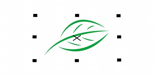

Než budete moci objekt změnit, musíte jej vybrat. Vybrat lze viditelné objekty, objekty, které jsou skryty za ostatními objekty, a jeden objekt ve skupině nebo ve vnořené skupině. Dále lze objekty vybrat v pořadí, v němž byly vytvářeny, vybrat všechny objekty najednou a zrušit výběr objektů.
Kolem vybraných objektů se zobrazí vymezující rámeček a v jeho středu se zobrazí symbol X.

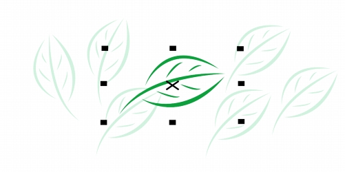

Je možné vybrat jeden objekt ve skupině.

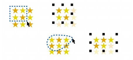

Objekty můžete vybírat pomocí obrysu, jejich ohraničením oblastí výběru obdélníkového nebo nepravidelného tvaru.
Výběr objektů pomocí obrysu s využitím obdélníkové oblasti výběru (nahoře) a oblasti výběru s nepravidelným tvarem (dole)
Klepněte na nástroj Výběr
 a tažením označte objekty, které chcete vybrat.
Chcete-li omezit oblast výběru na čtvercový tvar, přidržte během tažení klávesu Ctrl.
Výběr objektů pomocí obrysu použitím oblasti výběru s nepravidelným tvarem
Klepněte na nástroj Ruční výběr
Objekty, které jsou v oblasti výběru uzavřeny pouze částečně, nejsou vybrány.
Chcete-li vybrat objekty, které jsou v oblasti výběru uzavřeny pouze částečně, přidržte během tažení klávesu Alt.
Chcete-li omezit oblast výběru na obdélníkový tvar, přidržte během tažení klávesu Ctrl.

Výběr objektu ve skupině
Stiskněte a podržte klávesu Ctrl, klepněte na nástroj Výběr
 a pak klepněte na požadovaný objekt ve skupině.
Výběr objektu ve vnořené skupině
 a pak klepejte na objekt, dokud se kolem něj nezobrazí výběrový rámeček.
