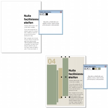

Při otevření nové kresby se v okně kresby zobrazí prázdná paleta barev s názvem Paleta dokumentu. Při každém použití určité barvy v kresbě je daná barva automaticky přidána do palety dokumentu. Pokud však chcete pokaždé sami zvolit, které barvy mají být do palety dokumentu přidány, můžete automatické aktualizace zakázat a přidávat barvy ručně.
Příklad Palety dokumentu před (nahoře) přidáním barev do dokumentu a po něm (dole).

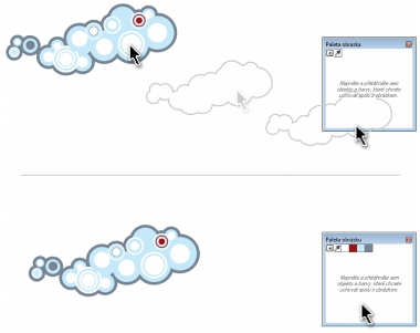

Barvy lze přidávat z určité palety barev, z externího obrázku, okna s výběrem barev nebo dialogového okna souvisejícího s barvami, například z dialogového okna Jednotná výplň. Dále lze přidávat barvy z importovaného obrázku nebo objektu.
Barvy můžete přidat přetažením rastru do palety dokumentu.

Přetáhněte obrázek nebo objekt z okna kresby do palety dokumentu.
