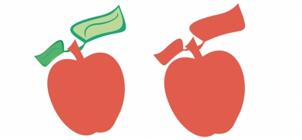

Sloučením objektů vytvoříte jeden objekt s jediným obrysem. Nový objekt používá jako obrys obvod sloučených objektů a přejme vlastnosti vyplnění a obrysu cílového objektu. Všechny protínající se čáry jsou odstraněny.
Objekty lze sloučit bez ohledu na to, zda se navzájem překrývají. Pokud sloučíte objekty, které se nepřekrývají, vytvoříte sloučenou skupinu, která se bude chovat jako jeden objekt. V obou případech bude mít sloučený objekt atributy výplně a obrysu cílového objektu.
Jeden objekt lze sloučit s protínajícími se čarami, takže se objekt rozdělí do několika podosnov. Vzhled objektu však zůstane stejný.
Sloučením listů s jablkem vznikne jeden obrys objektu.
