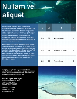

Mit bzw. in CorelDRAW können Sie einer Zeichnung eine Tabelle hinzufügen, wodurch ein strukturiertes Layout bezüglich Text und Bildern entsteht. Sie können eine Tabelle zeichnen oder auch aus einem vorhandenen Text erstellen.
Eine Tabelle ermöglicht Ihnen das Erstellen eines strukturierten Layouts für Text und Grafikelemente.
