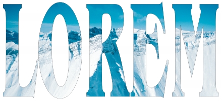

Im PowerClip-Objekt wird der Grafiktext zum Rahmen und die Bitmap bildet den Inhalt. Die Bitmap erhält die Form der Buchstaben des Grafiktexts.
