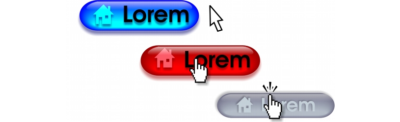

Rollover mit dem Status Normal (links), Darüber (Mitte) und Angeklickt (rechts).
