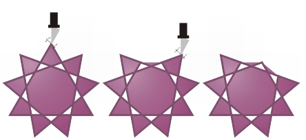

So löschen Sie virtuelle Liniensegmente |
1. |
Klicken Sie in der Hilfsmittelpalette auf das Hilfsmittel Virtuelles Segment
löschen
2. |
Zeigen Sie mit dem Mauszeiger auf das Liniensegment, das Sie löschen möchten.
Das Hilfsmittel Virtuelles Segment löschen wird aufrecht gestellt, sobald es richtig positioniert ist. |
3. |
Klicken Sie auf das Liniensegment.
Wenn Sie mehrere Liniensegmente gleichzeitig löschen möchten, klicken Sie mit dem Mauszeiger, um einen Markierungsrahmen um die zu löschenden Liniensegmente zu ziehen. |
Sie können das Hilfsmittel Virtuelle Liniensegmente löschen nicht bei
verknüpften Gruppen wie hinterlegten Schatten, Text oder Bildern einsetzen.
