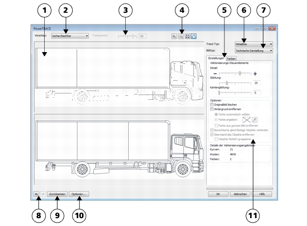

Das PowerTRACE-Dialogfeld enthält Steuerelemente, über die Sie Vektorisierungsergebnisse in der Vorschau anzeigen und bearbeiten können.
Eingekreiste Zahlen entsprechen den Zahlen in der folgenden Tabelle, in der die Hauptkomponenten von PowerTRACE beschrieben sind.
Option
Erklärung
1. Vorschaufenster
Es wird eine Vorschau des Vektorisierungsergebnisses angezeigt und Sie können Ausgangs-Bitmap und Vektorisierungsergebnis bequem vergleichen.
2. Listenfeld Vorschau
Über diese Funktion können Sie einer der folgenden Optionen auswählen:
3. Regler Transparenz
Zum Einstellen und Anpassen der Anzeige der Ausgangs-Bitmap unterhalb des Umrisses des Vektorisierungsergebnisses bei aktivierter Umrissüberlagerung-Option.
4. Hilfsmittel Zoomen und Schwenken
Mit diesen Hilfsmitteln können Sie das im Vorschaufenster angezeigte Bild vergrößern bzw. verkleinern, das ausgewählte Bild mit einem Vergrößerungsfaktor von mehr als 100 % schwenken sowie die Größe eines Bildes dem Vorschaufenster anpassen.
5. Seite Farben
Mit diesen Steuerelementen können Sie die Farben der Vektorisierungsergebnisse ändern. Weitere Informationen finden Sie unter Anpassen von Farben in Vektorisierungsergebnissen.
6. Listenfeld Trace-Typ
Zum Ändern der jeweils ausgewählten Vektorisierungsmethode.
7. Listenfeld Bildtyp
Mit dieser Option können Sie einen geeigneten Voreinstellungsstil für das Bild, das Sie vektorisieren möchten, auswählen. Die jeweils verfügbaren Voreinstellungsstile ändern sich je nach der ausgewählten Vektorisierungsmethode.
8. Schaltflächen Rückgängig und Wiederherstellen
Mithilfe dieser Schaltflächen können Sie die jeweils letzte Aktion rückgängig machen bzw. wiederherstellen.
9. Schaltfläche Zurücksetzen
Mit dieser Schaltfläche lässt sich die erste Einstellung wiederherstellen, die bei der Vektorisierung der Ausgangs-Bitmap zum Einsatz kam.
10. Schaltfläche Optionen
Zum Aufrufen der Seite mit den PowerTRACE-Optionen im Optionen-Dialogfeld zum Einstellen der Vektorisierung-Standardoptionen. Weitere Informationen finden Sie unter Standard-Vektorisierungsoptionen einstellen.
11. Seite Einstellungen
Hier finden Sie Steuerelemente zum Anpassen der Vektorisierungsergebnisse. Im Bereich Details der Vektorisierungsergebnisse auf der Seite Einstellungen wird Ihnen die Anzahl der Objekte, Knoten sowie Farben des Vektorisierungsergebnisses angezeigt, während Sie - weitere - Änderungen und Anpassungen vornehmen.
Weitere Informationen zum Anpassen von Vektorisierungsergebnissen finden Sie unter Vektorisierungsergebnisse fein abstimmen.
