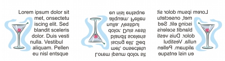

Darüber hinaus können Sie Text spiegeln, der an einer Strecke ausgerichtet ist.
Weitere Informationen finden Sie unter So spiegeln Sie Text, der an einer
Von links nach rechts: Text in Originalform, vertikal gespiegelt und horizontal gespiegelt.
