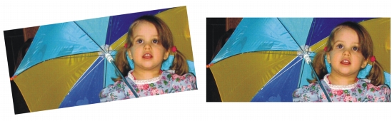

Ursprüngliches Bild (links), geradegerichtetes und zugeschnittenes Bild (rechts)
