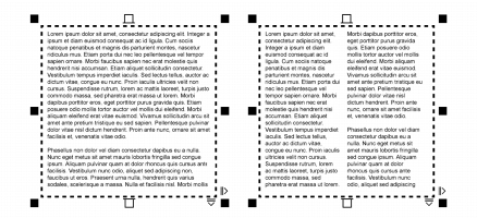

El texto del marco (izquierda) se ha distribuido en dos columnas (derecha).
