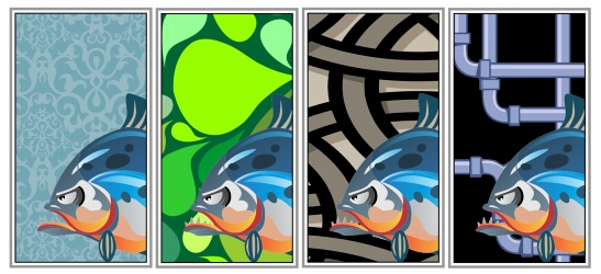

Es posible rellenar los objetos con rellenos de patrón de dos colores, en color o de mapa de bits.

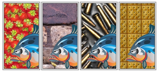

Ejemplos de rellenos de patrón de mapa de bits
Un relleno de patrón de dos colores es una imagen compuesta solo por los dos colores que elija. Un relleno de patrón en color (también denominado "patrón vectorial") es un gráfico vectorial más complejo que puede estar compuesto por líneas y rellenos. Un relleno en color puede tener más de un fondo de color o transparente. Un relleno de patrón de mapa de bits es una imagen de mapa de bits cuya complejidad depende del tamaño, la resolución y la profundidad de bits.
