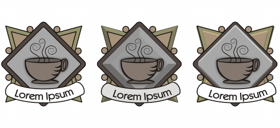

Estilos de bisel
Puede seleccionar de entre los siguientes estilos de bisel:
Suavizar borde: crea superficies biseladas que aparecen sombreadas en ciertas áreas.
Relieve: hace que un objeto aparezca como un relieve.
De izquierda a derecha: logotipo sin efecto de bisel, con un efecto de bisel Suavizar borde y con un efecto de bisel Relieve.
