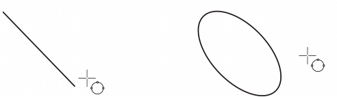

Por medio de la herramienta Elipse de 3 puntos puede dibujar una elipse, dibujando primero su línea centrada y a continuación su altura. Este método le permite dibujar elipses sesgadas.

Para dibujar una elipse especificando su anchura y altura Volver Al Principio
En la caja de herramientas, haga clic en la herramienta Elipse de 3 puntos .
En la ventana de dibujo, arrastre el cursor para dibujar la línea centrada de la elipse en el ángulo que desee.
La línea centrada recorre el centro de la elipse y determina su anchura.
Desplace el puntero para definir la altura de la elipse y haga clic.

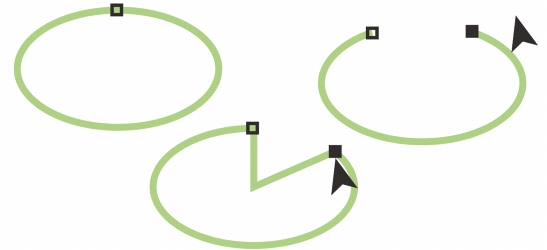

Para dibujar un arco o una forma de sector Volver Al Principio
Para
Realice lo siguiente
Dibujar un arco
En la caja de herramientas, haga clic en la herramienta Elipse . Haga clic en el botón Arco de la barra de propiedades. Arrastre el cursor en la ventana de dibujo hasta que el arco tenga la forma que desee.
Dibujar una forma de sector
En la caja de herramientas, haga clic en la herramienta Elipse . Haga clic en el botón Sector de la barra de propiedades. Arrastre el cursor en la ventana de dibujo hasta que el sector tenga la forma que desee.
Para dibujar un arco, la elipse o el círculo debe tener un contorno.
Si desea cambiar la dirección de un arco o forma de sector seleccionado, haga clic en el botón Cambiar dirección de la barra de propiedades.
Para restringir el movimiento del nodo en incrementos de 15 grados, mantenga presionada la tecla Ctrl mientras arrastra el cursor.
Para utilizar la herramienta Forma para crear una forma de sector, arrastre el nodo de la elipse (izquierda) hasta el interior de la elipse (centro). Para crear un arco, arrastre el nodo hasta el exterior de la elipse (derecha).
