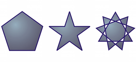

CorelDRAW le permite dibujar polígonos y dos tipos de estrellas: perfectas y complejas. Las estrellas perfectas son las estrellas clásicas, y puede aplicar un relleno a la forma de estrella en su totalidad. Las estrellas complejas tienen lados que se cruzan, y cuando se les aplica un relleno se obtienen resultados muy originales.
De izquierda a derecha: Polígono, estrella perfecta y estrella compleja, cada forma con relleno degradado aplicado.

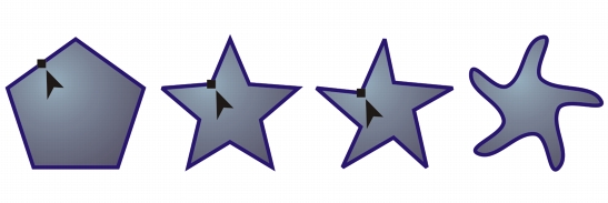

Cambiar la forma de un polígono a una estrella
Seleccione un polígono, haga clic en la herramienta Forma , y arrastre un nodo del polígono hasta que la estrella adopte la forma que desee.
De izquierda a derecha: Se ha utilizado la herramienta Forma para cambiar un polígono a una estrella que puede cambiarse a un objeto de curva. A continuación, los segmentos de línea de la estrella se han convertido a curvas para producir la forma de estrella de mar.
