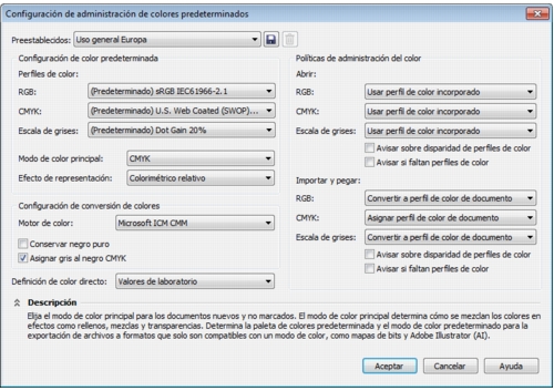

Configuración predeterminada para la administración del color
La configuración predeterminada para la administración del color es esencial a la hora de producir colores uniformes.
Preestablecidos. Si es la primera vez que utiliza la administración del color y crea diseños que se van a utilizar en un formato específico, puede seleccionar un preestablecido que le ayude a dar sus primeros pasos con la configuración de la administración del color adecuado, como los perfiles de color predeterminados y la configuración de conversión de colores. Algunos ejemplos de preestablecidos son el North America Prepress, adecuado para proyectos que se imprimirán en un proveedor de servicios de impresión en Norteamérica, y el Europe Web, adecuado para proyectos Web creados en Europa. Si desea obtener más información sobre los preestablecidos de administración del color, consulte Cómo trabajar con preestablecidos de administración del color.
Perfiles de color predeterminados. Definen los colores RGB, CMYK y de escala de grises en los documentos nuevos o no marcados. Si lo desea, puede cambiar estas opciones de configuración para que todos los documentos nuevos utilicen los perfiles de color que usted especifique. En algunas aplicaciones, los perfiles de color predeterminados se denominan “perfiles de espacio de trabajo”.
Modo de color principal. Determina la paleta de colores de documento que se mostrará al abrir o crear un documento, así como el modo de color predeterminado de un documento exportado como mapa de bits. El modo de color principal se encuentra definido para todos los documentos nuevos o no marcados, pero si lo desea puede cambiar esta configuración para el documento activo en el cuadro de diálogo Configuración de color del documento. Tenga en cuenta que el modo de color principal no limita los colores en un documento de CorelDRAW a un solo modo de color.
Representación. Permite elegir un método para la asignación de colores fuera de gama en los documentos nuevos o no marcados. Si la representación predeterminada no es adecuada para el documento activo, puede cambiarla en el cuadro de diálogo Configuración de color de documento. Para obtener información sobre cómo elegir la representación adecuada para sus proyectos, consulte ¿Qué es una representación?.
Configuración de conversión de colores. Controla la forma en que se hacen coincidir los colores al convertir colores de un perfil de color a otro. Por ejemplo, puede cambiar el motor de color o especificar opciones para convertir los colores de negro puro en documentos RGB, CMYK, Lab o de escala de grises. Si desea obtener más información, consulte Elección de configuración de conversión de colores.
Definición de color directo. Permite mostrar colores directos utilizando sus valores de color Lab, CMYK o RGB. Estos valores de colores alternativos también se utilizan cuando los colores directos se convierten a colores de cuatricromía.
Políticas de administración del color. Administran los colores cuando abre archivos existentes, o cuando los importa o los pega en un documento activo. Si desea obtener más información sobre las políticas de administración del color, consulte Operaciones con políticas de administración del color.
Cuadro de diálogo Configuración de administración de colores predeterminados

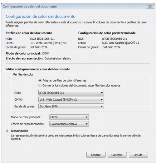

Puede ver y modificar las opciones de configuración de color del documento activo sin que ello afecte a los documentos nuevos o no marcados. Puede ver qué perfiles de color están asignados al documento, así como cuáles son los perfiles de color predeterminados de la aplicación. Los perfiles de color asignados al documento activo determinan el espacio de color del documento para los colores RGB, CMYK y de escala de grises.
También puede asignar diferentes perfiles de color al documento activo o convertir sus colores en perfiles de color específicos. Para obtener más información sobre la asignación de perfiles de color, consulteAsignación de perfiles de color. Para obtener información sobre la conversión de colores de documentos a otros perfiles de color, consulteConversión de colores a otros perfiles de color.
Cuadro de diálogo Configuración de colores del documento
Además, puede cambiar el modo de color principal y la representación para el documento activo.

Para acceder a la configuración predeterminada para la administración del color Volver Al Principio
Haga clic en Herramientas Administración de color Configuración predeterminada..
Para cambiar los perfiles de color predeterminados Volver Al Principio
1.
2.
En el área Configuración de color predeterminada, elija un perfil de color de los siguientes cuadros de lista:
RGB: describe los colores RGB en documentos nuevos y no marcados
CMYK: describe los colores CMYK en documentos nuevos y no marcados
Escala de grises: describe los colores de escala de grises en documentos nuevos y no marcados
También es posible
Cambiar el modo de color principal
Elija un modo de color en el cuadro de lista Modo de color principal.
Cambiar el modo de color principal en el cuadro de diálogo Configuración de administración del color predeterminada no afecta al documento activo.
Cambiar la representación
Elija una representación en el cuadro de lista Representar.
Para acceder a la configuración de color del documento Volver Al Principio
Haga clic en Herramientas Administración de color Configuración del documento..
También puede visualizar la configuración de color del documento en el cuadro de diálogo Propiedades del documento al hacer clic en Archivo Propiedades del documento.
La barra de estado muestra los perfiles de color que se utilizan en el documento activo.
