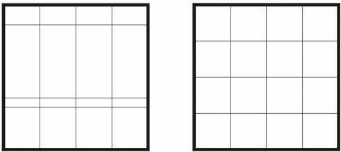

Si las filas de la tabla tienen diferentes tamaños (izquierda), puede distribuirlas de modo que tengan el mismo tamaño (derecha).
Las filas y columnas de la tabla de distintos tamaños (izquierda) se distribuyen uniformemente (derecha).
