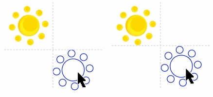

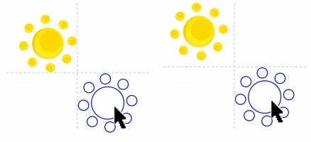

Si desea alinear un objeto a una distancia establecida desde el borde de otro objeto, puede establecer márgenes para las guías de alineación. Después de especificar los márgenes, puede elegir el modo en el que aparecerán las guías de los bordes: pueden seguir los márgenes o tanto los márgenes como los bordes del objeto.
Guías de alineación sin márgenes (izquierda) y con márgenes (derecha).
Izquierda: guías de alineación que siguen solo los márgenes (en torno al objeto de la parte superior). Derecha: guías de alineación que siguen el margen (guía vertical) y el borde del objeto (guía horizontal).
