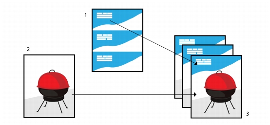

CorelDRAW le permite combinar texto de un origen de datos con un dibujo. Al fusionar documentos, puede producir varias copias diferentes de un dibujo. Puede utilizar documentos fusionados para crear documentos personalizados, como listas de distribución, cuestionarios y documentos de marketing, en los que cada documento contiene información específica de un registro en un origen de datos, como un archivo de texto o un origen de datos ODBC (archivo de Microsoft Excel o Microsoft Access).
Cuando fusiona documentos, en realidad está creando un documento formulario en CorelDRAW y combinándolo con un origen de datos. Un documento formulario proporciona el patrón y el diseño para un documento fusionado. Un origen de datos proporciona información para el dibujo durante la fusión. CorelDRAW es compatible con los archivos de origen de datos siguientes: archivos de texto (TXT), archivos de valores separados por comas (CSV), archivos Rich Text Format (RTF) y cualquier archivo que se pueda abrir mediante un origen de datos ODBC.
Documento de origen de datos (1), documento formulario (2) y documentos fusionados (3).
