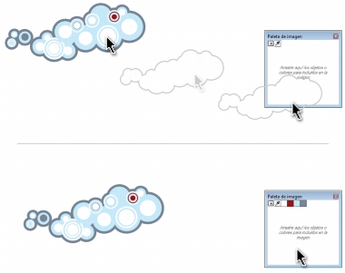

Ejemplo de la paleta Documento antes (parte superior) y después (parte inferior) de añadir colores a un documento.

Para añadir colores, arrastre un mapa de bits a la paleta Documento.

Arrastrar para añadir varios colores a partir de una imagen o de un objeto
Arrastre una imagen u objeto de la ventana de dibujo hasta la paleta Documento.
