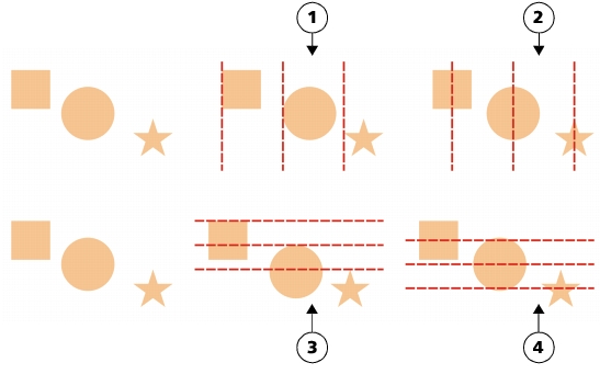

Para distribuir objetos Volver Al Principio
1.
Seleccione los objetos.
2.
Haga clic en Organizar Alinear y distribuir Alinear y distribuir.
3.
Haga clic en la ficha Distribuir.
4.
Para distribuir los objetos horizontalmente, active una de las siguientes opciones de la fila superior derecha:
Izquierda: espacia los bordes izquierdos del objeto uniformemente.
Centro: espacia los puntos centrales del objeto uniformemente.
Espaciado: coloca intervalos iguales entre los objetos seleccionados.
Derecha: espacia los bordes derechos del objeto uniformemente.
5.
Para distribuir los objetos verticalmente, active una de las siguientes opciones de la columna de la izquierda:
Superior: espacia los bordes superiores del objeto uniformemente.
Inferior: espacia los bordes inferiores del objeto uniformemente.
6.
Para indicar el área en la que desea distribuir los objetos, active una de las siguientes opciones:
Toda la selección: distribuye los objetos por toda el área de la caja delimitadora que los rodea.
Toda la página: distribuye los objetos por toda la página de dibujo.
Fila superior: Opciones para distribuir objetos horizontalmente. 1) La opción Izquierda espacia los bordes izquierdos uniformemente. 2) La opción Centro espacia los puntos centrales uniformemente. Fila inferior: Opciones para distribuir objetos verticalmente. 3) La opción Superior espacia los bordes superiores uniformemente. 4) La opción Centro espacia los puntos centrales uniformemente.
