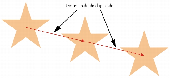

Duplicación
Si se duplica un objeto, se coloca una copia del mismo directamente en la ventana de dibujo y no se utiliza el Portapapeles. La duplicación de objetos es más rápida que la operación de cortar y pegar. De igual modo, cuando se duplica un objeto puede especificarse la distancia entre el duplicado y el objeto original en los ejes X e Y. Esta distancia se denomina descentrado.
Es posible aplicar una transformación, como una rotación, un cambio de tamaño o una inclinación, al duplicado de un objeto y mantener intacto el objeto original. Si decide conservar el objeto original, puede eliminar el duplicado.

Cuando duplica un objeto por primera vez, aparece el cuadro de diálogo Descentrado duplicado. Para especificar la distancia entre el objeto duplicado y el original en los ejes X e Y, escriba los valores en los cuadros Descentrado horizontal y Descentrado vertical.
Un valor de descentrado 0 coloca el duplicado sobre el original.
Los valores de descentrado positivos colocan el objeto por encima y a la derecha del original.
Los valores de descentrado negativos colocan el objeto por debajo y a la izquierda del original.
