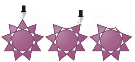

Para eliminar un segmento de línea virtual Volver Al Principio
En la caja de herramientas, haga clic en la herramienta Eliminar segmento virtual .
Mueva el puntero hasta el segmento de línea que desee eliminar.
La herramienta Eliminar segmento virtual pasa a posición vertical cuando se coloca correctamente.
Haga clic en el segmento de línea.
Si desea eliminar varios segmentos de línea al mismo tiempo, haga clic en el puntero para arrastrar un recuadro alrededor de todos los segmentos de línea que desee eliminar.
También es posible
Eliminar varios segmentos de línea simultáneamente
Arrastre el puntero para encerrar o intersectar todos los segmentos de destino.
Eliminar un segmento de línea virtual que intersecta con una curva
Mantenga presionada la tecla Alt y arrastre el ratón para dibujar una curva.
Soldar segmentos de línea
Mantenga presionada la tecla Mayús y haga clic en los dos puntos finales superpuestos. También puede mantener presionadas las teclas Alt + Mayús y arrastrar para seleccionar con un recuadro los nodos superpuestos.
La herramienta Eliminar segmento virtual no funciona en grupos enlazados como sombras, texto o imágenes.
Eliminación de segmentos de línea virtuales
