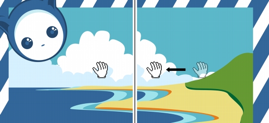

La visualización panorámica y el desplazamiento son otras dos formas posibles de visualizar áreas específicas de un dibujo. Si trabaja con un alto nivel de ampliación o con dibujos de gran tamaño es posible que no vea todo el dibujo. La visualización panorámica y el desplazamiento permiten mover la página dentro de la ventana de dibujo para ver las áreas que antes estaban ocultas.
Puede utilizar la herramienta Mano para realizar una panorámica de una imagen de gran tamaño y mostrar áreas determinadas.
Puede aumentar y reducir la imagen mientras realiza la visualización panorámica. Igualmente puede realizar la visualización panorámica durante la aplicación de zoom. De esta manera puede evitar tener que alternar entre las dos herramientas.
También puede utilizar el modo Panorámica rápida para cambiar de cualquier herramienta activa a la herramienta Mano. Esta función le permite aplicar la visualización panorámica sin tener que cambiar las herramientas.

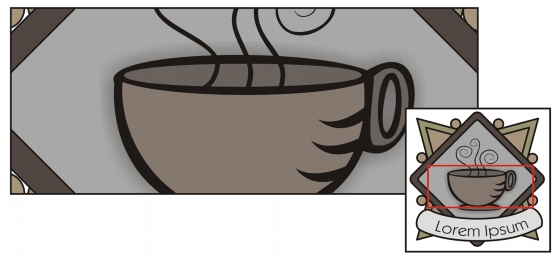

Para aplicar una panorámica a la ventana de dibujo mientras aumenta el dibujo, haga clic en el botón Explorador de la esquina inferior derecha de la ventana de dibujo. Otro método consiste en pulsar la tecla N y arrastrar el cursor en forma de cruz por la ventana emergente Explorador.
Puede centrar rápidamente la página de la ventana de dibujo haciendo doble clic en la herramienta Zoom de la caja de herramientas.
Por medio del Explorador, puede visualizar cualquier parte de un dibujo sin tener que reducir la imagen.
