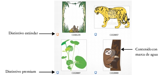

Hay dos tipos de contenido: estándar y premium. Los miembros estándares pueden acceder al contenido estándar y premium; sin embargo, el contenido premium tendrá una baja resolución y marca de agua. Los miembros premium pueden acceder a todo el contenido estándar y premium. Los dos tipos de contenido se identifican mediante diferentes distintivos.
En este ejemplo, el contenido premium aparece con marca de agua debido a que el usuario ha iniciado sesión como miembro estándar.
