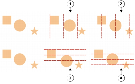

La distribution d’objets ajoute automatiquement un espacement entre ces objets en fonction de leur largeur, hauteur et point central. Vous pouvez distribuer les objets de sorte que leurs points centraux ou bords sélectionnés (par exemple, bord supérieur ou droit) se positionnent à intervalles réguliers. Vous pouvez aussi distribuer les objets en les espaçant de manière uniforme. Vous pouvez distribuer les objets au sein de leur périmètre de sélection ou sur la page entière.

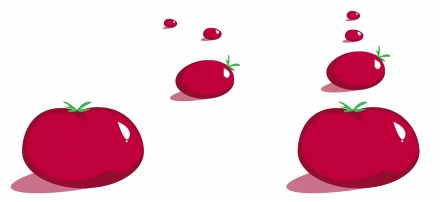

Des objets dispersés (à gauche) sont alignés verticalement et distribués de façon égale (à droite).

Pour distribuer des objets horizontalement, cliquez sur l’un des boutons suivants :
Distribuer à gauche  : espace les bords gauches des objets de manière uniforme.
Distribuer au centre horizontalement  : espace de manière uniforme les points centraux des objets le long d’un axe horizontal.
Distribuer à droite  : espace les bords droits des objets de manière uniforme.
Espacer horizontalement  : insère des intervalles réguliers entre les objets le long d’un axe horizontal.
Pour distribuer des objets verticalement, cliquez sur l’un des boutons suivants :
Distribuer en haut  : espace les bords supérieurs des objets de manière uniforme.
Distribuer au centre verticalement  : espace de manière uniforme les points centraux des objets le long d’un axe vertical.
Distribuer en bas  : espace les bords inférieurs des objets de manière uniforme.
Espacer verticalement  : insère des intervalles réguliers entre les objets le long d’un axe vertical.
Pour sélectionner la zone sur laquelle sont distribués les objets, cliquez sur l’un des boutons suivants dans la zone Distribuer des objets sur :
Étendue de la sélection : distribue les objets sur la zone couverte par le périmètre de sélection les entourant.
Étendue de la page : distribue les objets sur la page de dessin.
Ligne du haut : Options de distribution des objets dans le sens horizontal. 1) L’option Gauche permet d’espacer les bords gauches de manière uniforme. 2) L’option Centre permet d’espacer les points centraux de manière uniforme. Ligne du bas : Options de distribution des objets dans le sens vertical. 3) L’option Haut permet d’espacer les bords supérieurs de manière uniforme. 4) L’option Centre permet d’espacer les points centraux de manière uniforme.
