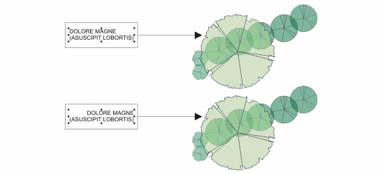

Il est possible d’aligner le texte artistique horizontalement, mais pas verticalement. Lorsque vous alignez du texte artistique, la totalité de l’objet texte est alignée par rapport au périmètre de sélection. Si les caractères n’ont pas été déplacés horizontalement, l’absence d’alignement produit les mêmes résultats qu’un alignement à gauche.
Le texte artistique est aligné à l’intérieur du périmètre de sélection, qui est représenté par huit poignées de sélection (carrés noirs). Le texte situé en haut est aligné à gauche ; celui situé en bas est aligné à droite.

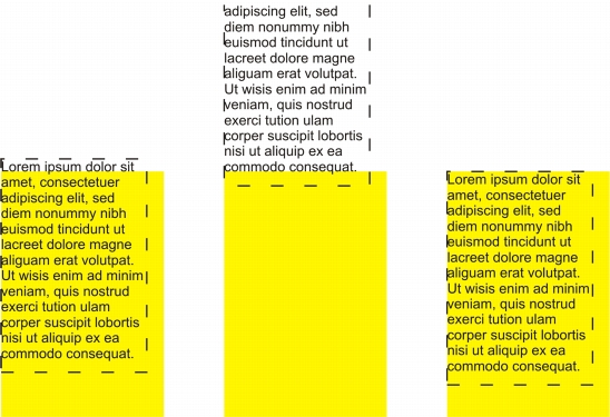

Pour ajouter du texte courant verticalement Retour Au Début
1.
Sélectionnez l’outil Sélecteur , puis cliquez sur un encadré de texte.
Si le menu fixe Propriétés d’objet n’est pas ouvert, cliquez sur Fenêtre Menus fixes Propriétés d’objet.
2.
Dans le menu fixe Propriétés d’objet, cliquez sur le bouton Encadré afin d’afficher les options relatives à l’encadré.
3.
Dans la zone Encadré du menu fixe Propriétés d’objet, sélectionnez une option d’alignement dans la zone de liste Alignement vertical.
