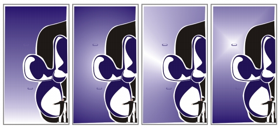

Il existe quatre types de surfaces dégradées : linéaire, radiale, conique ou carrée. Une surface dégradée linéaire suit une ligne droite à travers l’objet, une surface dégradée conique donne l’illusion de lumière au contact d’un cône, une surface dégradée radiale suit des rayons à partir du centre de l’objet et une surface dégradée carrée suit des carrés concentriques à partir du centre de l’objet.
Il existe quatre types de surfaces dégradées (de gauche à droite) : linéaire, radiale, conique ou carrée.
