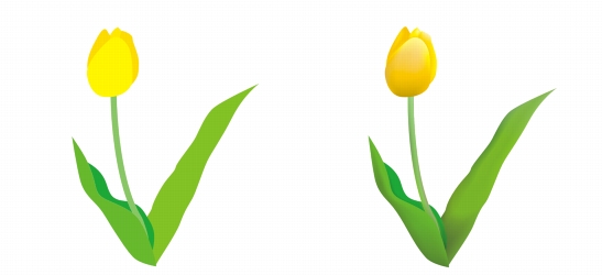

Des surfaces Maille ont été appliquées au dessin original (à gauche) pour lui donner un aspect réaliste (à droite).

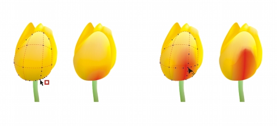

Vous pouvez ajouter de la couleur à une cellule d’une surface Maille et aux points d’intersection individuels ou encore mélanger des couleurs pour créer un aspect plus dégradé.
Gauche : ajout d’une couleur à une surface Maille. Droite : le déplacement d’un point d’intersection dans une surface Maille vous permet d’ajuster la progression des couleurs.
