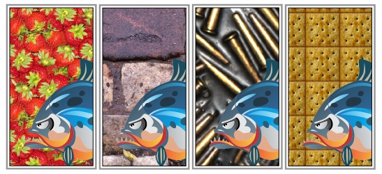

Exemples de surfaces à motif bitmap

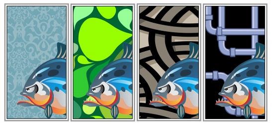

Une surface à motif bicolore se compose uniquement des deux couleurs que vous avez choisies. Une surface à motif en couleur (également appelé « motif vectoriel ») est un graphique vectoriel plus complexe qui peut se composer de lignes et de surfaces. Une surface en couleur peut avoir un arrière-plan coloré ou transparent. Une surface à motif bitmap est une image bitmap dont la complexité est déterminée par sa taille, sa résolution d’image et sa profondeur de bits.
CorelDRAW Graphics Suite fournit une série de surfaces à motif en couleur (vecteur) et bitmap que vous pouvez rechercher et utiliser. Vous pouvez prévisualiser les miniatures des surfaces à motif disponibles. Pour plus d’informations, reportez-vous à la section Accès au contenu.
