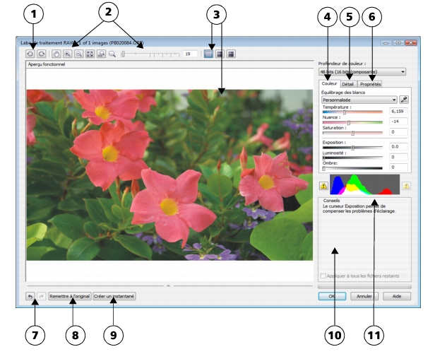

Labo de traitement RAW : les nombres cerclés correspondent aux nombres du tableau suivant qui décrit les principaux composants du laboratoire.
Composant
Description
1. Outils de rotation
Permet de faire pivoter l’image à 90 degrés, dans le sens horaire ou anti-horaire.
2. Outils Zoom et Panoramique
Permet d’effectuer un zoom avant ou un zoom arrière d’une image affichée dans une fenêtre d’aperçu, d’obtenir un panoramique pour une image affichée avec un niveau de zoom supérieur à 100 % et d’ajuster une image à la fenêtre d’aperçu.
3. Modes Aperçu et Fenêtre d’aperçu
Permet de prévisualiser les ajustements apportés à une image brute d’appareil photo dans une fenêtre unique ou divisée. Il est possible de les afficher côte à côte afin de comparer l’original à l’image ajustée.
4. Page Couleur
Contient des commandes permettant d’ajuster la couleur et le ton des images brutes d’appareil photo afin de supprimer les nuances de couleur et de révéler les détails.
5. Page Détail
Contient des commandes permettant de supprimer le bruit des images brutes d’appareil photo.
6. Page Propriétés
Contient des commandes permettant d’afficher des informations sur les images brutes d’appareil photo, telles que la taille, le mode de couleurs et les paramètres de l’appareil photo.
7. Boutons Annuler et Rétablir
Permettent d’annuler et de rétablir la dernière action effectuée.
8. Bouton Remettre à l’original
Permet d’effacer toute correction afin de recommencer avec l’image brute d’appareil photo originale.
9. Créer un instantané
Permet de capturer à tout moment la version corrigée d’une image dans un « instantané ». Les miniatures des instantanés apparaissent dans une fenêtre située sous l’image.
10. Zone des conseils
Affiche des informations concernant la commande active
11. Histogramme
Cela vous permet de prévisualiser la gamme de tons de l’image.
