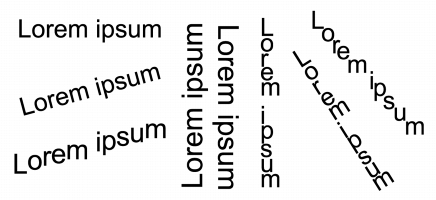

Plusieurs exemples de texte ayant subi des rotations
