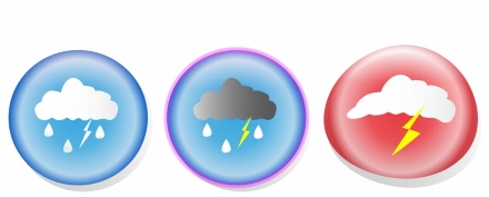

L’objet présenté à gauche a été cloné deux fois. Des surfaces et des contours différents ont été appliqués aux clones. La forme du clone situé à droite a été modifiée.
