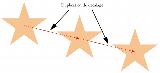

Duplication
La duplication d’un objet en place une copie directement dans la fenêtre de dessin, sans passer par le Presse-papiers. La duplication est plus rapide que le copier-coller. En outre, lorsque vous dupliquez un objet, vous pouvez définir la distance entre la copie et l’objet d’origine sur les axes x et y. Cette distance est appelée décalage.
Vous pouvez appliquer une transformation (rotation, dimensionnement ou inclinaison, par exemple) à la copie d’un objet sans que l’objet d’origine en soit affecté. Si vous décidez finalement de conserver l’objet d’origine, vous pouvez supprimer la copie.

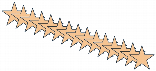

Copie d’objets à une position spécifique
Vous pouvez créer plusieurs copies d’un objet simultanément et définir leur position, sans passer par le Presse-papiers. Par exemple, vous pouvez distribuer les copies d’un objet horizontalement (à droite ou à gauche de l’objet d’origine), ou verticalement (au-dessus ou en dessous de l’objet d’origine). Vous pouvez définir l’espacement entre les copies d’objets ou spécifier le décalage relatif appliqué aux copies lors de leur création.

Pour dupliquer un objet Retour Au Début
Sélectionnez un objet.
Cliquez sur Édition Dupliquer.
Lorsque vous dupliquez des objets pour la première fois, la boîte de dialogue Dupliquer le décalage apparaît. Pour définir la distance entre la copie et l’objet d’origine sur les axes x et y, entrez des valeurs dans les zones Décalage horizontal et Décalage vertical.
Une valeur de décalage de 0 place la copie sur l’original.
Des valeurs de décalage positives placent la copie au-dessus et à droite de l’original.
Des valeurs de décalage négatives placent la copie en dessous et à gauche de l’original.
Dupliquer un objet permet de créer des ombres portées découpables pour les équipements tels que les découpeuses de vinyle et les tables traçantes.
Vous pouvez modifier le décalage appliqué lors de la création de copies. Pour ce faire, cliquez sur Outils Options, sélectionnez Général dans la liste de catégories Document, puis saisissez des valeurs dans les zones Horizontal et Vertical.
Vous pouvez également dupliquer un objet sélectionné en appuyant sur les touches Ctrl et D.

Distribuer des copies d’objets horizontalement
Dans la zone Paramètres verticaux, sélectionnez Sans décalage dans la zone de liste Mode. Dans la zone Paramètres horizontaux, sélectionnez Espacement entre objets dans la zone de liste Mode. Pour définir l’espacement entre les copies d’un objet, entrez une valeur dans la zone Distance. Pour placer les copies d’un objet à droite ou à gauche de l’original, sélectionnez Droite ou Gauche dans la zone de liste Direction.
Distribuer des copies d’objets verticalement
Dans la zone Paramètres horizontaux, sélectionnez Sans décalage dans la zone de liste Mode. Dans la zone Paramètres verticaux, sélectionnez Espacement entre objets dans la zone de liste Mode. Pour définir l’espacement entre les copies d’objets, entrez une valeur dans la zone Distance. Pour placer les copies d’un objet au-dessus ou en dessous de l’original, sélectionnez Haut ou Bas dans la zone de liste Direction.
Décaler des copies d’objets selon une distance spécifique
Dans les zones Paramètres horizontaux et Paramètres verticaux, sélectionnez Décalage dans la zone de liste Mode, puis entrez des valeurs dans les zones Distance.
Plusieurs copies d’un objet sont décalées selon une distance spécifique.
