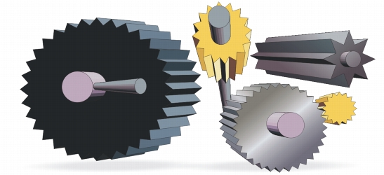

La création de reliefs permet de donner un aspect tridimensionnel aux objets. Pour créer des reliefs, vous projetez des points d’un objet et vous les joignez, ce qui donne ainsi une illusion tridimensionnelle, CorelDRAW vous permet également d’appliquer un relief vectoriel à un objet d’un groupe.

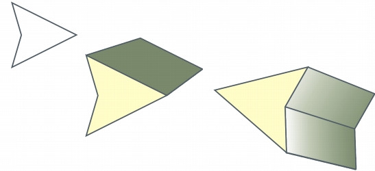

Il est possible d’appliquer des surfaces à la totalité d’un relief ou uniquement aux surfaces en relief. Vous pouvez couvrir chaque plan de façon individuelle avec la surface ou draper la surface de manière à ce qu’elle couvre l’intégralité de l’objet sans en altérer le motif ou la texture.
De gauche à droite : forme simple, forme à laquelle une surface unie en relief a été appliquée, forme à laquelle une surface dégradée en relief a été appliquée et qui a fait l’objet d’une rotation.
