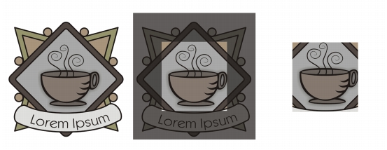

Recadrage d’objets
Le recadrage permet de gommer rapidement des zones superflues d’objets et de graphiques importés, évitant ainsi d’avoir à dissocier des objets, séparer des groupes liés ou convertir des objets en courbes. Vous pouvez recadrer des objets vectoriels et des images bitmap.
Recadrage d’objets
Le recadrage consiste à définir une zone rectangulaire (zone de recadrage) à conserver. Les parties de l’objet situées en dehors de cette zone sont supprimées. Vous pouvez définir la position et la taille exactes de la zone de recadrage, la redimensionner et la faire pivoter. Il est également possible de la supprimer.
Vous pouvez recadrer uniquement les objets sélectionnés (sans affecter les autres objets du dessin), ou tous les objets figurant sur la page de dessin. Quelle que soit la méthode employée, les objets texte et les objets de forme concernés sont automatiquement convertis en courbes.

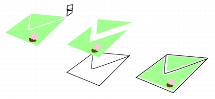

Séparation d’objets
Vous pouvez séparer une image bitmap ou un objet vectoriel en deux et le remettre en forme en redessinant son tracé. Vous pouvez séparer un objet fermé le long d’une ligne droite ou irrégulière. CorelDRAW permet de choisir de séparer un objet en deux ou de conserver un même objet mais composé de deux sections ou plus. Vous pouvez également préciser si vous souhaitez fermer les tracés automatiquement ou les garder.
De gauche à droite : L’outil Couteau crée deux objets distincts à partir du rectangle vert. Les deux objets sont ensuite déplacés dans un objet noir non rempli pour créer une enveloppe.

Pour recadrer des objets Retour Au Début
1.
Sélectionnez les objets à recadrer.
Si aucun objet n’est sélectionné sur la page de dessin, tous les objets sont recadrés.
2.
Dans la boîte à outils, cliquez sur l’outil Recadrer .
3.
Faites glisser la souris pour définir une zone de recadrage.
4.
Cliquez deux fois à l’intérieur de la zone de recadrage.
Définir la position exacte de la zone de recadrage
Entrez des valeurs dans les zones Position du recadrage de la barre de propriétés, puis appuyez sur la touche Entrée.
Définir la taille exacte de la zone de recadrage
Entrez des valeurs dans les zones Taille du recadrage de la barre de propriétés, puis appuyez sur la touche Entrée.
Faire pivoter la zone de recadrage
Entrez des valeurs dans la zone Angle de rotation.
Supprimer la zone de recadrage
Cliquez sur le bouton Effacer la zone de sélection de recadrage.
Le recadrage des objets figurant sur des plans verrouillés, masqués, Grille ou Repères est impossible. De même, il n’est pas possible de recadrer les objets OLE et Internet, les boutons réactifs ou le contenu des objets PowerClip.
Lors du recadrage, les groupes liés concernés (projections, dégradés et reliefs) sont automatiquement séparés.
Le déplacement, la rotation et le dimensionnement de la zone de recadrage sont identiques à ceux des autres objets. Pour déplacer la zone de recadrage, faites- la glisser vers un nouvel emplacement. Pour la dimensionner, faites glisser l’une de ses poignées . Pour la faire pivoter, cliquez dedans, puis faites glisser une poignée de rotation .
Pour la supprimer, appuyez sur la touche Échap.
Pour fractionner un objet Retour Au Début
1.
Dans la boîte à outils, cliquez sur l’outil Couteau .
2.
Placez l’outil Couteau sur le contour de l’objet, à l’endroit où vous souhaitez commencer à couper.
L’outil Couteau se met automatiquement en position verticale lorsqu’il est correctement en place.
3.
Cliquez sur le contour pour commencer à couper.
4.
Placez l’outil Couteau sur le contour de l’objet, à l’endroit où vous souhaitez arrêter le découpage, puis cliquez une deuxième fois.
Fractionner un objet le long d’une ligne à main levée
Pointez le curseur à l’endroit où vous voulez commencer à couper, puis faites-le glisser à l’endroit où vous voulez terminer le découpage.
Fractionner un objet le long d’une ligne Bézier
Appuyez sur la touche Maj et maintenez-la enfoncée, cliquez à l’endroit où vous souhaitez commencer à couper l’objet, faites glisser la poignée de contrôle à l’endroit où vous souhaitez positionner le point nodal suivant puis cliquez. Continuez à cliquer pour ajouter plus de segments droits à la ligne. Si vous souhaitez ajouter un segment courbé, placez le curseur de votre souris là où vous souhaitez positionner un point nodal et faites glisser pour former la courbe. Pour contraindre la ligne à des incréments de 15 degrés, appuyez sur les touches Maj + Ctrl et maintenez-les enfoncées.
Fractionner un objet en deux sous-tracés
Cliquez sur le bouton Garder en tant qu’objet unique de la barre de propriétés.
Fractionner un objet en n’en conservant qu’une seule partie
Cliquez sur le contour de l’objet, à l’endroit où vous souhaitez que le découpage commence, puis faites pointer la souris vers l’endroit où il doit se terminer. Appuyez sur la touche Tab une ou deux fois afin de ne sélectionner que la partie de l’objet à conserver, puis cliquez.
Par défaut, les objets se séparent en deux objets dont les tracés se ferment automatiquement.
Lorsque vous utilisez l’outil Couteau sur un objet sélectionné, celui-ci se transforme en objet courbe.

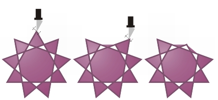

Pour gommer des parties d’un objet Retour Au Début
1.
Sélectionnez un objet.
2.
Dans la boîte à outils, cliquez sur l’outil Gomme .
3.
Faites glisser le curseur sur l’objet.
Modifier la taille de la pointe de la gomme
Entrez une valeur dans la zone Épaisseur de la gomme de la barre de propriétés, puis appuyez sur la touche Entrée.
Modifier la forme de la pointe de la gomme
Cliquez sur le bouton Forme de la gomme de la barre de propriétés.
Conserver tous les points nodaux de la zone gommée
Désactivez le bouton Réduire les nuds de la barre de propriétés.
Lorsque vous gommez des parties d’objets, tout tracé concerné est automatiquement fermé.
Pour effacer une partie d’un objet selon une ligne droite, cliquez à l’endroit où vous souhaitez commencer à gommer, puis là où vous souhaitez finir de gommer. Appuyez sur la touche Ctrl pour contraindre l’angle de la ligne.
Pour gommer une partie d’un objet sélectionné, vous pouvez également cliquer deux fois sur cette partie à l’aide de l’outil Gomme.
Pour supprimer un segment de ligne virtuel Retour Au Début
1.
Dans la boîte à outils, sélectionnez l’outil Suppression de segment virtuel .
2.
Déplacez le pointeur vers le segment de ligne à supprimer.
L’outil Suppression de segment virtuel se met automatiquement en position verticale lorsqu’il est correctement en place.
3.
Cliquez sur le segment de ligne
Pour supprimer plusieurs segments de ligne en même temps, cliquez et faites glisser le pointeur afin d’englober dans une zone de sélection tous les segments de ligne à supprimer.
Supprimer plusieurs segments de ligne simultanément
Faites glisser le pointeur pour créer une zone de sélection englobant ou croisant tous les segments cibles.
Supprimer un segment de ligne virtuel qui s’entrecroise avec une courbe
Maintenez la touche Alt enfoncée, puis faites glisser le pointeur pour tracer une courbe.
Souder des segments de ligne
Maintenez la touche Maj enfoncée, puis cliquez sur les deux points d’arrivée qui se chevauchent. Vous pouvez également maintenir les touches Alt et Maj enfoncées et faire glisser le pointeur pour sélectionner les points nodaux qui se chevauchent au moyen d’une zone de sélection.
L’outil Suppression de segment virtuel ne fonctionne pas sur les groupes liés tels que les ombres portées, le texte ou les images.
